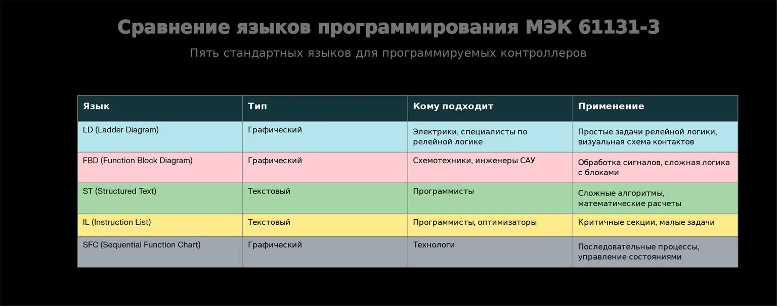

    Пять языков программирования МЭК 61131-3
    Стандарт определяет пять основных языков программирования: три графических и два текстовых. Каждый язык разработан для определённых типов задач и специалистов с разным опытом.

    Тип задачи Рекомендуемый язык Причина
    Последовательная обработка сигналов FBD Наглядность потоков данных
    Последовательность срабатываний реле LD Интуитивная схемотехника
    Сложный разветвлённый алгоритм ST Мощность текстового языка
    Последовательные процессы с состояниями SFC Визуализация переходов
    Оптимизация критических секций IL Компактность и скорость
    Вывод: МЭК 61131-3 - это стандарт, который связывает промышленность. Он дает инженерам, компаниям и заказчикам уверенность в том, что система будет работать и сегодня, и в будущем. При выборе контроллера для нового проекта первый вопрос должен быть: поддерживает ли он МЭК 61131-3? Если да, то программа будет портативна, надежна, долгоживуща.
