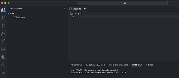

Для работы с кодом я использую VS CODE, не каких notepadd++ и других старых редакторов.
Открываем рабочую среду (папку), создаем наш постпроцессор, в нашем случае мы тестируем с файлом
test.gpp:

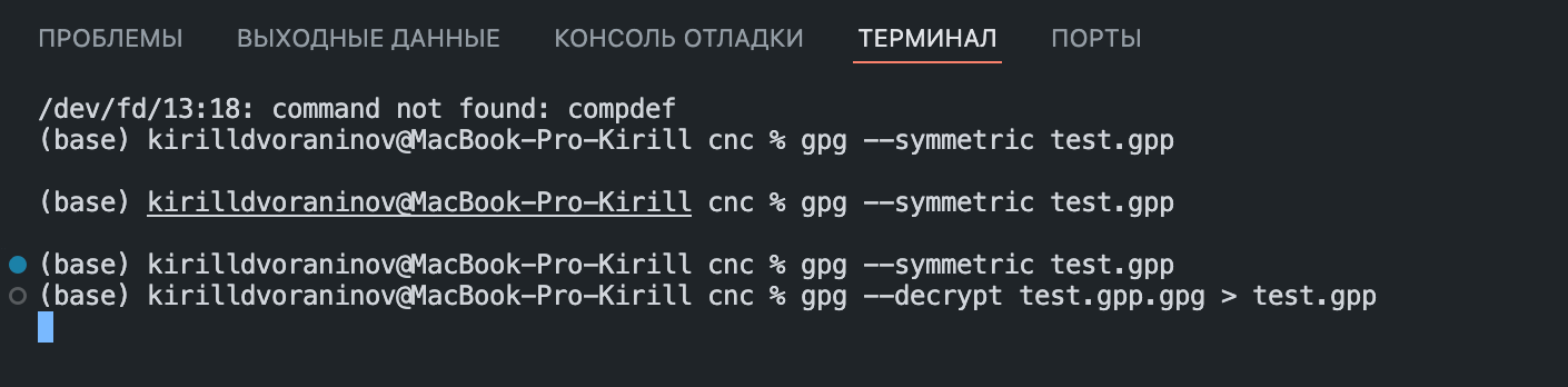

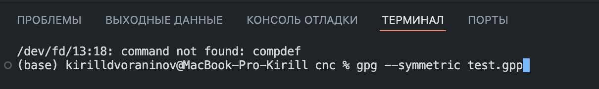

Предположим вы уже установили GPG, открываем терминал и прописываем команду

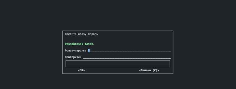

gpg --symmetric test.gpp
Нажимаем enter и видим окно шифрования:
Вводим пароль и нажимаем enter.

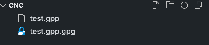

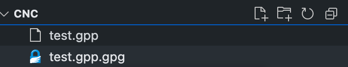

Если все сделали правильно, то рядом с исходным файлом появится зашифрованный файл.
Для пущей проверки, я удалю исходный файл
test.gpp, оставив только зашифрованный

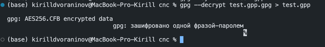

Но вы так лучше не делайте если не уверены!А теперь попробуем в обратную сторону, через комманду
gpg --decrypt test.gpp.gpg > test.gpp
Вводим команду и нажимаем enter:
Воуля и всё наш файл дешифрован, можем пользоваться и открывать в SolidCAM
