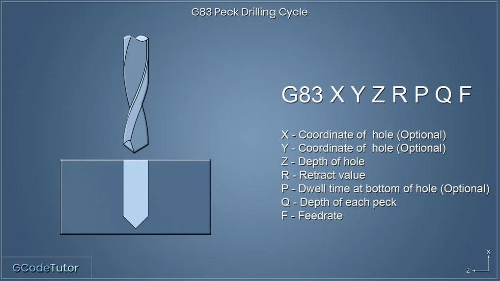

    Структура команды G83: Все параметры
    Формат команды:
    G83 Z-50.0 (Конечная глубина отверстия)
       R3.0     (Безопасная высота отвода)
       Q10.0    (Глубина одного прохода)
       F150     (Подача, мм/мин)
       P500     (Пауза 0.5 сек для отвода стружки)
       L4.      (Количество повторов)
    Важно: В реальных станках комментарии в скобках не влияют на выполнение программы — они нужны только для человека.
    Обязательные параметры:
    • Z — конечная глубина отверстия (например, Z-50.0).
    • R — высота отвода после каждого прохода (R2.0).
    • Q — глубина одного рабочего хода (Q10.0).
    • F — подача (мм/мин, например, F150).
    Дополнительные параметры:
    • P — пауза в миллисекундах для отвода стружки (P500).
    • L — количество повторов (для серийных операций (L4)).
