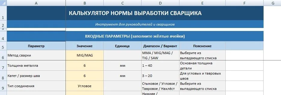

    Скачать Excel-калькулятор нормы
    Для удобства расчетов ниже, я подготовил бесплатный Excel-файл с четырьмя листами:
    • Калькулятор нормы - выберите метод, толщину, положение, разряд и условия из выпадающих списков → файл автоматически рассчитает м/смену, время на заданный объём и расход расходников
    • Таблицы норм - справочник по стыковым, угловым и тавровым швам, сравнение методов и разрядов
    • Сменное задание - планировщик для бригады на 12 операций с автоматическим подсчётом % загрузки смены
    • Инструкция - формулы, источники, оговорки

      Также можете воспользоваться сводной таблицей Excel, меняйте параметры и модернизируйте под нужны своих цехов:
      Нормы сварщика.xlsx
