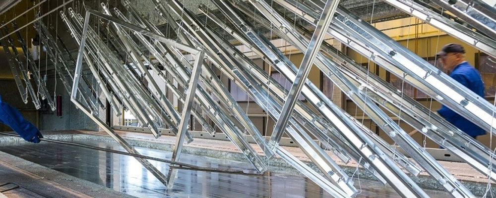

    Зачем нужна оцинковка?
    Цинкование — это процесс нанесения защитного слоя цинка на металл, чтобы предотвратить его коррозию. Почему это важно?
    • Самовосстанавливающаяся защита: При повреждении цинк вступает в реакцию с кислородом и образует новый барьер против ржавчины.
    • Гальваническая пара: Цинк «жертвует» собой, защищая железо даже при сколах.
    • Экономия: Оцинкованный металл дешевле нержавеющих аналогов, но сохраняет долговечность.
    Какие бывают методы цинкования?
    Выбор метода зависит от задачи: толщины покрытия, внешнего вида, прочности и условий эксплуатации. Расскажем о каждом подробнее.
    1. Горячее цинкование
    Как работает: Металл погружается в расплавленный цинк (460°C), после чего покрывается слоем карбоната цинка.
    Плюсы Минусы
    ✔️ Высокая прочность покрытия ❌ Неравномерность слоя
    ✔️ Толщина до 100 мкм ❌ Невозможно контролировать толщину
    ✔️ Подходит для крупных объектов (фермы, опоры) ❌ Матовый внешний вид
    Применение: Защита труб, заборов, промышленных конструкций.
    ГОСТ: 9.307-89
    2. Холодное цинкование
    Как работает: Нанесение цинкосодержащей краски или грунтовки кистью или пульверизатором.
    Плюсы Минусы
    ✔️ Простота и дешевизна ❌ Низкая прочность покрытия
    ✔️ Возможность обработки стационарных объектов ❌ Склонность к механическим повреждениям
    ✔️ Совместимость с последующим окрашиванием
    Применение: Восстановление покрытия на месте (лестницы, ограждения).
    3. Гальваническое цинкование
    Как работает: Электрохимический процесс в электролитической ванне. Толщина покрытия регулируется силой тока.
    Плюсы Минусы
    ✔️ Гладкая поверхность (до 40 мкм) ❌ Максимальная толщина 40 мкм
    ✔️ Подходит для прецизионных деталей ❌ Низкая устойчивость к ударам
    ✔️ Возможность обработки пластика
    Применение: Автомобильные детали, бытовая техника.
    ГОСТ: 9.307-89
    4. Термодиффузионное цинкование
    Как работает: Обработка порошковым цинком при высоких температурах (260–450°C). Атомы цинка проникают в структуру металла.
    Класс покрытия Толщина (мкм)
    1 6–9
    2 10–15
    3 16–20
    4 21–30
    5 40–50
    Плюсы Минусы
    ✔️ Равномерное покрытие сложных форм ❌ Высокая стоимость (в 2 раза выше горячего)
    ✔️ Высокая стойкость к износу ❌ Непрезентабельный вид
    ✔️ Регулируемая толщина
    Применение: Нефтегазовая отрасль, химические производства.
    ГОСТ: Р 9.316-2006
    5. Газотермическое цинкование
    Как работает: Напыление расплавленного цинка из горелки на поверхность. Толщина слоя — 30–250 мкм.
    Плюсы Минусы
    ✔️ Возможность восстановления на месте ❌ Пористость покрытия
    ✔️ Регулировка толщины ❌ Не подходит для мелких деталей
    ✔️ Без демонтажа конструкций ❌ Низкая производительность
    Применение: Ремонт крупных металлоконструкций.
    ГОСТ: 28302-89
    Как выбрать метод цинкования?
    1. Для крупных объектов (трубы, фермы): Горячее цинкование.
    2. Для декоративных деталей: Гальваническое.
    3. Для сложных форм: Термодиффузионное.
    4. Для ремонта на месте: Холодное или газотермическое.
    Цинкование — это не просто «покрасили и забыли». Это стратегия защиты вашего металла от времени и weather-условий. Правильно выбранный метод экономит деньги, время и нервы. Если сомневаетесь — всегда обращайтесь к специалистам или проверяйте ГОСТы.
