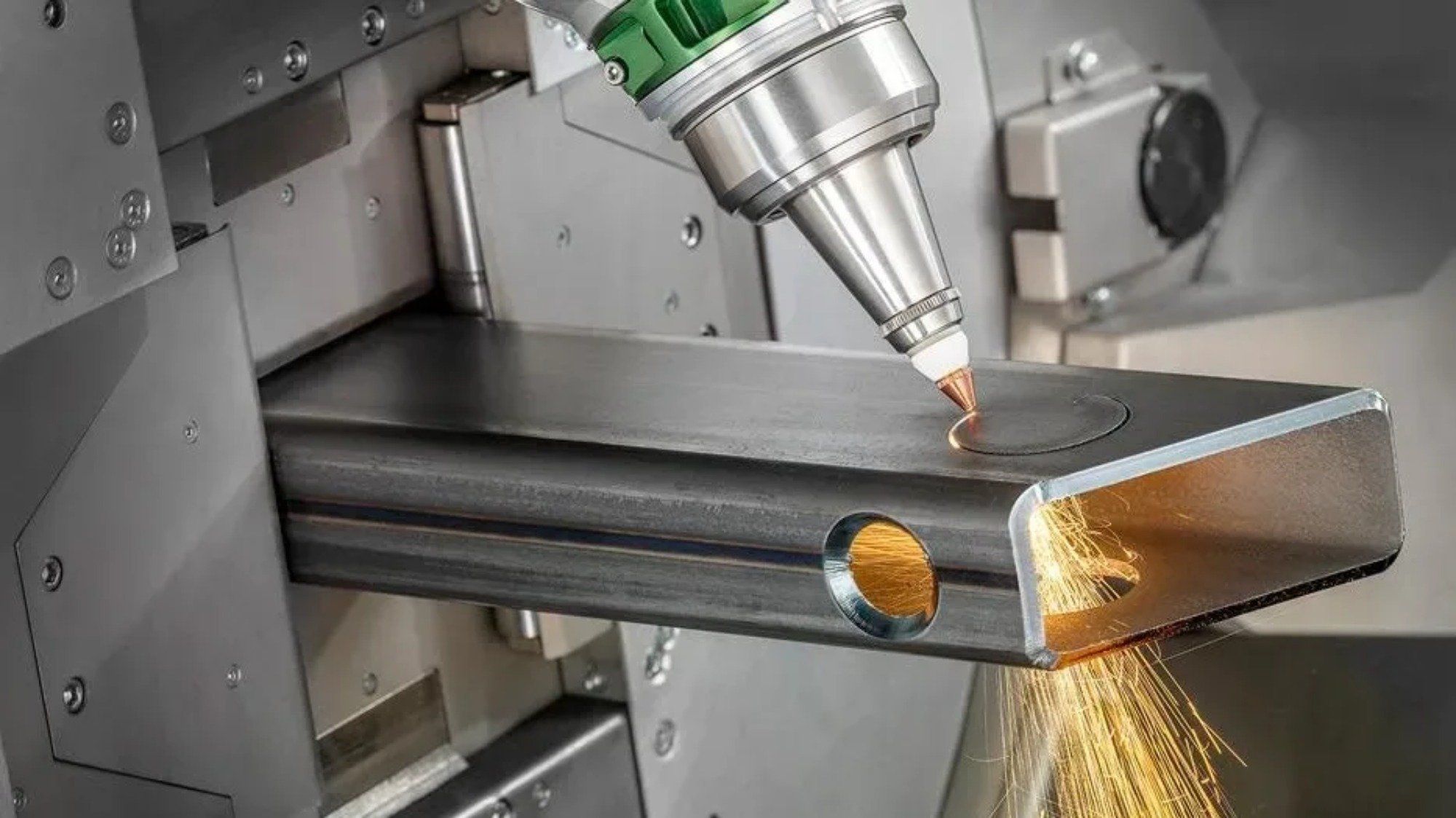

Зенкование отверстия в металле путем лазерной резки
