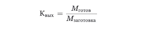

    Да - и делается это через коэффициент выхода годного (К вых):

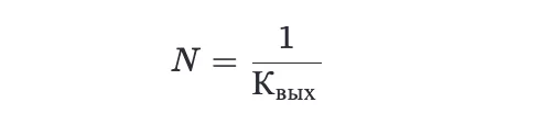

    Соответственно, норма расхода сырья на 1 тонну готовой продукции:

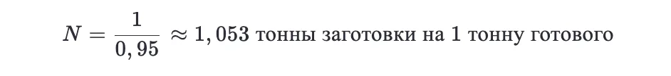

    Если, например, выход годного - 95% (К вых = 0,95), то норма расхода:
    Этот подход используется и в калькуляторах себестоимости, и в ERP-системах металлургических предприятий.
