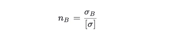

    Что такое коэффициент запаса по пределу прочности?
    Простыми словами - это во сколько раз реальное напряжение в материале должно быть меньше его предела прочности, чтобы конструкция считалась безопасной.
    Формально:
    где:
    • σ B - предел прочности материала (МПа),
    • [σ] - допускаемое напряжение (т.е. максимальное, которое можно «разрешить» в расчёте).
    А вот тут важно понять: в российской практике мы не считаем n B отдельно - он “спрятан” в формуле допускаемого напряжения.

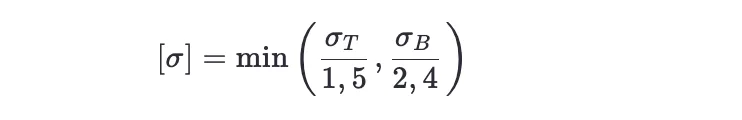

    Ключевая формула по ГОСТ 34233.1-2021 (пункт 5.3)
    Допускаемое напряжение [σ] определяется как наименьшее из двух значений:
    Здесь:
    • 1,5 - коэффициент запаса по пределу текучести (σ T);
    • 2,4 - коэффициент запаса по пределу прочности (σ B).
    👉 То есть, коэффициент запаса по пределу прочности в России - 2,4 (для стали при статических нагрузках).

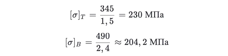

    Пример
    Представьте, что вы проектируете корпус реактора из стали 09Г2С:
    • σ T = 345 МПа
    • σ B = 490 МПа
    Считаем:
    → Берём меньшее: [σ] = 204,2 МПа
    Значит, реальное напряжение в стенке не должно превышать 204,2 МПа - иначе конструкция не пройдёт экспертизу.
    А коэффициент запаса по прочности здесь - ровно 2,4 (потому что мы ограничились σ B/2,4).
