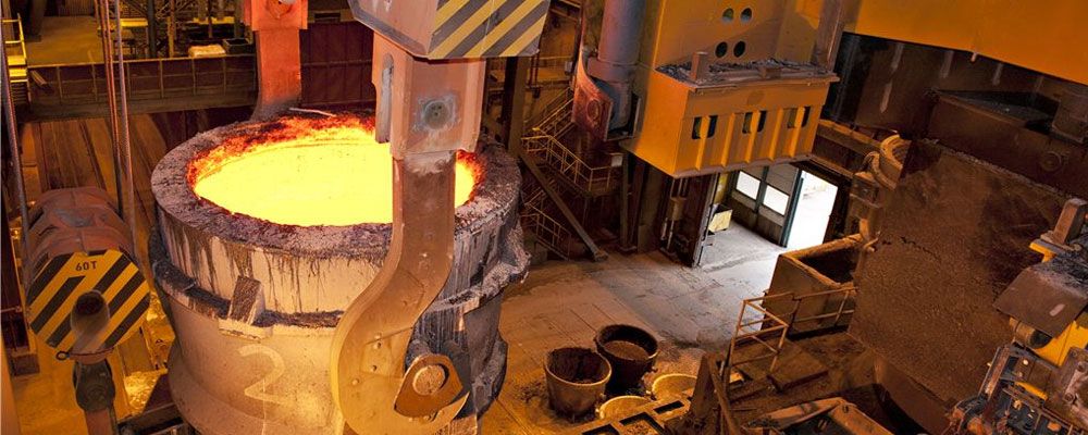

    Как изготавливают Hardox 500?
    Производство Hardox 500 — это высокотехнологичный процесс, сочетающий в себе точный химический состав и современные методы термообработки.
    1. Плавление и разливка: Процесс начинается в дуговых электропечах, где тщательно подбирается шихта — смесь железной руды, лома и легирующих добавок. Особое внимание уделяется чистоте стали: снижению содержания вредных примесей (таких как сера и фосфор) и неметаллических включений. Расплавленная сталь проходит внепечную обработку для точной настройки химического состава. После этого ее непрерывным способом разливают в слябы (заготовки).

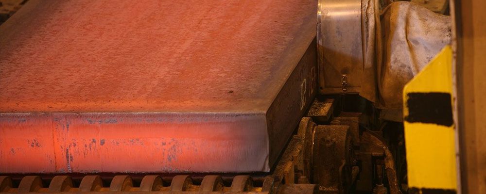

    2. Горячая прокатка: Нагретые слябы пропускают через серию валков, постепенно уменьшая их толщину до требуемых размеров (как правило, от 3 до 130 мм). Прокатка при определенных температурах формирует мелкозернистую структуру стали, что является залогом ее будущей прочности.
    3. Закалка и отпуск (термообработка): Это самый важный этап, который и придает стали Hardox ее уникальные свойства.
      • Закалка: Стальной лист нагревают до температуры выше критической точки, а затем быстро охлаждают (чаще всего струями воды под высоким давлением). Это создает очень твердую, но хрупкую структуру — мартенсит.
      • Отпуск: Чтобы снизить хрупкость и внутренние напряжения, закаленную сталь снова нагревают, но уже до более низкой температуры, и медленно охлаждают. Этот процесс позволяет получить структуру «отпущенного мартенсита», которая и обеспечивает идеальный баланс между твердостью, прочностью и ударной вязкостью.
