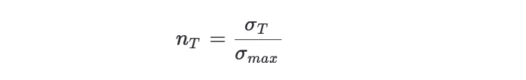

    Коэффициент запаса по пределу текучести — это отношение предела текучести материала (σ T) к максимальным расчётным напряжениям в конструкции (σ max ) :
    Проще говоря: во сколько раз ваш металл «сильнее», чем того требует текущая нагрузка.
    Если у вас n T = 1.5 - значит, конструкция выдержит в полтора раза бóльшую нагрузку, чем расчётная, прежде чем начнётся пластическая деформация. А если n T = 1.0? Тогда вы буквально «сидите на краю пропасти»: чуть больше давления и стенка пойдёт «вразнос» (ну, или просто начнёт гнуться безвозвратно).
