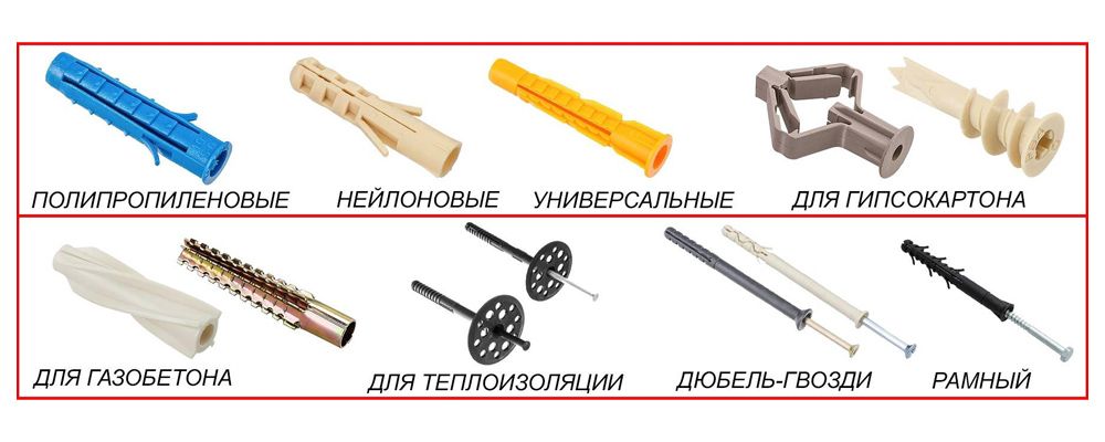

    Что такое анкера и дюбели?
    Анкер — это крепежный элемент, который расклинивается внутри материала, создавая надежное соединение. Он идеален для тяжелых конструкций: перил, кондиционеров, кухонных шкафов.
    Дюбель — вставной элемент, который устанавливается в отверстие для последующего закрепления шурупа. Чаще используется в комбинации с винтами для фиксации предметов на гипсокартоне, бетоне или кирпиче.
    Основные виды анкеров
    Рассмотрим популярные типы анкерных креплений:
    • Распорные анкеры
      Самый распространенный тип. При закручивании шпильки конус расширяет втулку, обеспечивая надежную фиксацию в бетоне и кирпиче.
    • Химические анкеры
      Представляют собой капсулы с клеевой смолой. После установки шпильки смола затвердевает, создавая неразъемное соединение. Идеальны для особо тяжелых нагрузок.
    • Клиновые анкеры
      Отличаются высокой несущей способностью. При закручивании шпильки клин поднимается, распирая анкер в отверстии.
    • Анкеры с кольцом или крюком
      Используются для подвесных конструкций, например, при монтаже светильников или систем вентиляции.
    Популярные типы дюбелей
    Дюбели различаются по материалу и назначению:
    • Пластиковые дюбели
      Подходят для легких нагрузок на бетон и кирпич. Изготавливаются из нейлона или полипропилена.
    • Металлические дюбели
      Предназначены для тяжелых конструкций. Выдерживают высокие нагрузки и перепады температур.
    • Дюбели для гипсокартона
      Специальные модели с распорными элементами, предотвращающими выпадение крепежа из мягкого основания.
    • Стопорные дюбели
      Обеспечивают фиксацию без вращения, что особенно важно при монтаже электрических коробок и розеток.
