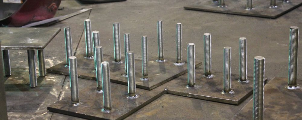

    Из чего состоят закладные детали?
    Конструктивно типичная закладная деталь включает три основные части:
    1. Стальная пластина — распределяет нагрузку по бетону, предотвращая его выкрашивание.
    2. Анкерные стержни — арматурные пруты, штыри или шпильки, которые «работают» на сцепление с бетоном.
    3. Крепёжные элементы — проушины, крюки, резьбовые втулки, уголки — для последующего монтажа.
    💡 Интересный факт: чем больше площадь пластины и длиннее анкеры — тем выше несущая способность детали. Однако всё должно быть рассчитано точно: слишком длинные стержни могут «выдавить» бетон при нагрузке.
    Типы анкерных элементов:
    • Гладкие стержни — для лёгких нагрузок.
    • Арматура периодического профиля (А400, А500) — стандарт для большинства конструкций.
    • Шпильки с резьбой — позволяют быстро соединять элементы гайками.
    • Швеллеры, уголки, тавры — используются при передаче больших усилий (например, при креплении колонн).

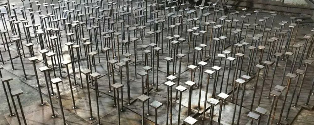

    Как изготавливаются и устанавливаются?
    Процесс изготовления и монтажа закладных деталей требует высокой точности и соблюдения технологии.
    Этапы:
    1. Проектирование
      — Расчёт нагрузок.
      — Выбор формы, размеров, количества анкеров.
      — Учёт защитного слоя бетона (обычно не менее 15–20 мм).
    2. Изготовление
      — Резка металла по чертежам.
      — Сварка анкеров к пластине (по ГОСТ 14098, СП 43.13330).
      — Контроль качества сварных швов (визуально или ультразвуком).
    3. Установка в опалубку
      — Фиксация с помощью хомутов, проволоки, распорок.
      — Выдерживание строгих геометрических параметров.
      — Проверка положения лазерным нивелиром.
    4. Бетонирование
      — Заливка бетона с виброуплотнением.
      — Следят, чтобы деталь не сместилась под давлением смеси.
    5. Последующий монтаж
      — После распалубки закладная готова к использованию.
      — К ней приваривают, прикручивают или пристыковывают другие элементы.
    ⚠Важно: если закладная сдвинулась при бетонировании — это брак. Исправление требует дорогостоящих мер: установки дополнительных анкеров или усиления конструкции.

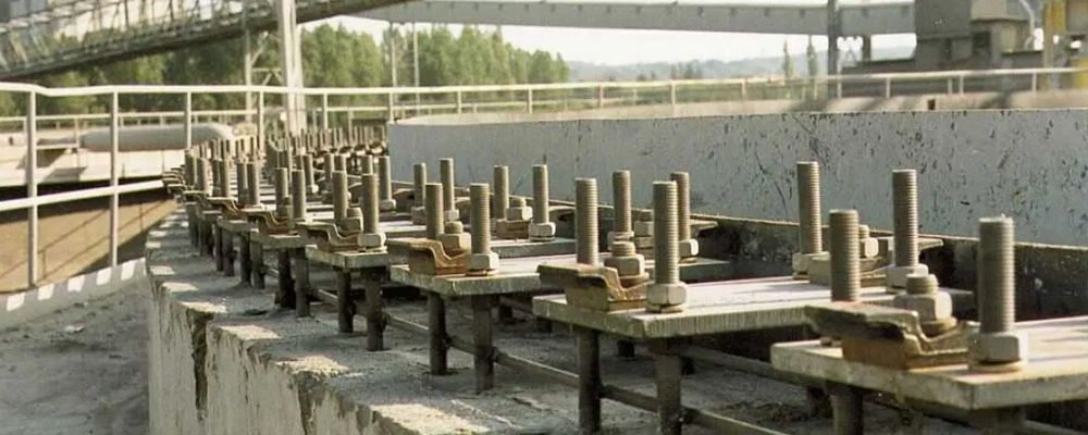

    Где применяются закладные детали?
    Практически везде, где есть железобетон и необходимость крепления:
    🏗️ В промышленном и гражданском строительстве:
    • Крепление колонн к фундаментам.
    • Монтаж лестничных маршей и площадок.
    • Установка ограждений и перил.
    • Фиксация фасадных панелей и навесных систем.
    🏗️ В монолитных зданиях:
    • Привязка арматурных каркасов.
    • Крепление опалубки (временные закладные).
    • Монтаж лифтовых шахт и вентиляционных блоков.
    🏗️ В инфраструктуре:
    • Подпорные стены и тоннели — крепление распорок.
    • Мосты — соединение пролётных строений.
    • Железнодорожные платформы — установка ограждений и указателей.
    🏗️ В энергетике:
    • Крепление оборудования на ТЭЦ, ГЭС.
    • Монтаж опор ЛЭП и антенных вышек.
