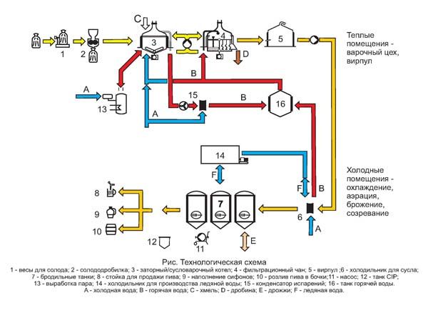

    Пиво — один из древнейших напитков, который до сих пор остается популярным благодаря сочетанию традиций и технологий. Технологическая схема производства пива включает несколько этапов: от подготовки сырья до финальной упаковки. Мы разберем ключевые шаги, оборудование и особенности процесса, а также покажем схему в виде диаграммы.

    1. Подготовка сырья
    Солод дробят на мельницах до состояния муки, чтобы облегчить извлечение сахара. Хмель может использоваться в виде гранул или пыли.
    2. Заторирование
    Солод смешивают с горячей водой в заторном котле. При температуре 60–75°C ферменты превращают крахмал в сахара. Полученную массу называют суслом.
    3. Кипячение сусла и добавление хмеля
    Сусло кипятят 60–90 минут. На этом этапе добавляют хмель: чем раньше — тем больше горечи. В конце кипячения могут добавить ароматические добавки (например, цитрусовые корки или специи).
    4. Охлаждение и ферментация
    Сусло быстро охлаждают до 10–22°C (в зависимости от типа дрожжей) и переливают в ферментационные танки. Добавляют дрожжи, которые преобразуют сахара в алкоголь и CO₂.
    5. Созревание (выдержка)
    После ферментации пиво выдерживают от нескольких недель до месяцев. Это улучшает вкус и стабилизирует напиток.
    6. Фильтрация и пастеризация
    Фильтры удаляют дрожжи и осадок. Некоторые производители пастеризуют пиво (нагревают до 70°C) для продления срока хранения, но это может повлиять на вкус.
    7. Розлив в бутылки или кеги
    Готовое пиво разливают в бутылки, банки или кеги. Перед упаковкой добавляют углекислый газ для газации.

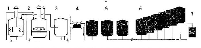

    Технологическая схема производства пива на мини-пивоваренных заводах:
    1 - фильтрационный аппарат;
    2 - эаторно-сусловарочныЯ аппарат;
    3 - гидроцнкпонный аппарат;
    4 - теплообменник для охлаждения сусла;
    5 - аппараты главного брожения;
    6 - аппараты для дображивания;
    7 - розлив в кеги;
