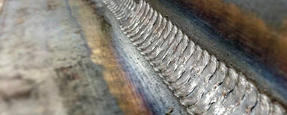

Как усиление сварочного шва влияет на прочность?
7 мифов, которые портят вашу работуУсиление сварочного шва — тот самый «горбик», который многие новички считают признаком хорошей сварки.
На самом деле это не всегда так. Иногда усиление убивает прочность, а иногда даже становится причиной аварии. Разбираемся, когда усиление полезно, а когда — катастрофа, и как его правильно использовать.
Что такое усиление сварочного шва?Усиление (или выпуклость) — это избыточный металл, который выступает над основным материалом. Формируется, когда сварщик добавляет слишком много присадки или долго держит дугу в одной точке.
