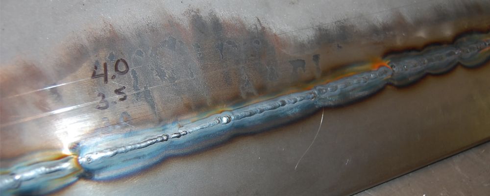

    Коллеги-сварщики! Давайте разберемся, какие параметры сварки превратят вашу работу в произведение искусства, а какие — в дырявую банку. Сварка — это не только «жги дугу и молись», тут нужна наука!
    ⚙️ Основные параметры: таблицы для разных методов сварки
    1. Ручная дуговая сварка (MMA)
    Параметр Сталь 3 мм Сталь 10 мм Нержавейка 2 мм Алюминий 5 мм
    Сила тока (А) 80-100 А 140-180 А 60-80 А 120-150 А (AC)
    Диаметр электрода 2.5 мм (рутил) 4 мм (основной) 2 мм (нержавеющий) 4 мм (специальный)
    Напряжение (В) 20-22 В 24-26 В 18-20 В 22-24 В
    Скорость (см/мин) 15-20 см/мин 10-12 см/мин 8-10 см/мин 10-15 см/мин
    Полярность Прямая (DC-) Прямая (DC-) Обратная (DC+) AC (переменный ток)
    2. Полуавтомат (MIG/MAG)
    Параметр Сталь 1.5 мм Сталь 5 мм Алюминий 3 мм
    Сила тока (А) 80-100 А 160-200 А 140-180 А
    Напряжение (В) 18-20 В 22-24 В 20-22 В
    Скорость подачи проволоки 3-4 м/мин 6-8 м/мин 5-7 м/мин
    Диаметр проволоки 0.8 мм 1.0 мм 1.6 мм (алюминий)
    Газ CO₂ или Ar+20% CO₂ Ar+15% CO₂ Ar (чистый)
    3. Аргонодуговая сварка (TIG)
    Параметр Сталь 2 мм Нержавейка 3 мм Алюминий 4 мм
    Сила тока (А) 80-100 А (DC) 100-120 А (DC) 150-180 А (AC)
    Диаметр электрода 1.6 мм (вольфрам) 2.0 мм (торированный) 3.0 мм (цирконий)
    Расход газа (л/мин) 8-10 л/мин 10-12 л/мин 12-15 л/мин
    Скорость (см/мин) 10-15 см/мин 8-12 см/мин 12-18 см/мин
    📊 Критические нюансы для каждого параметра
    1. Сила тока
    • Ошибка новичка: Варить 1.5 мм сталь электродом 3 мм на 150 А → получите дыру.
    • Лайфхак: Для тонкого металла используйте импульсный режим в MIG/MAG.
    2. Напряжение дуги
    • Пример: В MIG/MAG напряжение 24 В + проволока 1.0 мм → идеальный шов «в лепесток».
    • Предупреждение: При сварке алюминия в TIG слишком высокое напряжение вызывает окисление.
    3. Скорость сварки
    • Эксперимент: Сварите две пластины на скорости 5 см/мин и 20 см/мин. Первая будет похожа на валик, вторая — на нитку.
    🛠️ Примеры расчетов
    • Для MMA:
      Ток = диаметр электрода (мм) × 30-40 А.
      Пример: электрод 3 мм → 90-120 А.
    • Для TIG алюминия:
      Ток = толщина металла (мм) × 30 А.
      Пример: 5 мм → 150 А.
    💡 Секреты мастеров
    1. Для потолочного шва: Уменьшите ток на 10-15% и используйте электроды с целлюлозным покрытием.
    2. Прожог на тонком металле: Подложите медную пластину для отвода тепла.
    3. Поры в шве: Проверьте влажность электродов (прокалите их при 200°C).
    А теперь вопрос к вам, друзья!
    👉 Какой параметр сварки вы считаете самым коварным? Делитесь в комментариях своими «аховых» историями и лайфхаками!
    P.S. Если хотите, разберем конкретные кейсы — пишите, что вас больше всего бесит в настройке сварки. 😎
