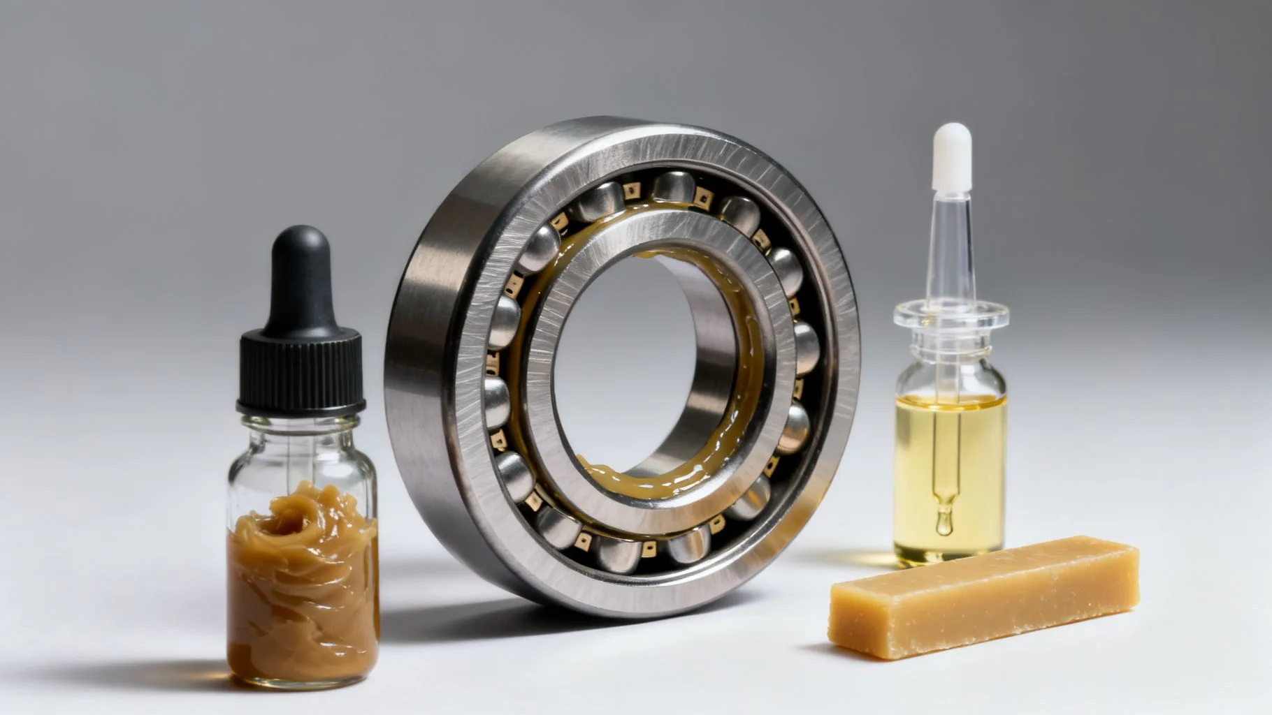

Виды смазочных материалов для подшипников
Смазки делятся на жидкие масла и консистентные пластичные. Масла хороши для высокоскоростных шпинделей ЧПУ, где нужен минимальный коэффициент трения. Консистентные смазки держат форму, не вытекают и подходят для радиальных подшипников под нагрузкой. Выбор зависит от скорости вращения, температуры и типа подшипника - шариковый, роликовый или игольчатый.
На практике в металлообработке чаще юзают консистентные по НЛГИ (NLGI) от 2 до 3 класса. Для шпинделей до 10 000 об/мин - масла на ПАО с вязкостью 10-20 cSt при 40°C. Пример: подшипники в фрезерных станках Haas без принудительной смазки требуют литиевых смазок с EP-добавками против задиров.
- Жидкие масла: Минеральные (И-40А по ГОСТ 20799-88), синтетические (ПАО, ПЭХ). Вязкость по ISO VG 32-68. Плюс - низкий нагрев, минус - требует систем рециркуляции.
- Консистентные смазки: Литиевые (Литол-24, ШРУС-4), комплексные литиевые (ЦИАТИМ-221). Пенетрация 265-295 по ГОСТ 32776-2014. Для температур до 120°C.
- Специальные: С молибденом (Солидиол МС) для ударных нагрузок, фторсодержащие (ФС-24) для экстремального жара свыше 200°C.
Тип смазки Вязкость/Пенетрация Температура, °C Применение Масло И-40А 40 cSt при 40°C -30 до +100 Гидравлика, низкие обороты Литол-24 270-290 -50 до +120 Радиальные подшипники ЧПУ ЦИАТИМ-221 265-295 -60 до +200 Высокоскоростные шпиндели Нюанс: всегда проверяй совместимость с уплотнителями - силиконовые кольца жрут минеральные масла.

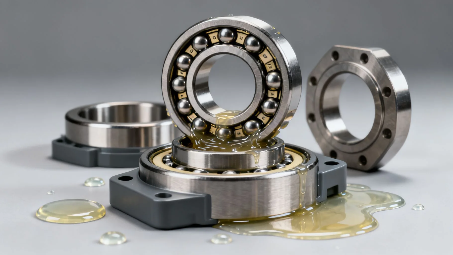

Методы нанесения смазки
Методы делят на ручной, капельный, принудительный и автоматический. Ручной - для простых узлов, но только при остановке станка. Капельный - дозирует 1-2 капли в минуту через штуцер, идеален для малых подшипников. Принудительный с насосом прогоняет масло через каналы, смывая стружку и нагар.
В цехах ЧПУ чаще ставят автоматические системы с контролем уровня и давления. Для токарных станков 16К20 хватит ручной заправки Литолом раз в смену. В 5-осевых фрезерах DMG Mori - только принудительная с фильтрами 10 мкм, иначе абразив забьёт подшипник за неделю.
- Ручной метод: Шприц или пресс-маслёнка. Объём - 1/3-1/2 свободного пространства подшипника по ГОСТ 219-79.
- Капельная смазка: Регулятор на 0,1-0,5 мл/мин. Контроль по уровню в резервуаре.
- Циркуляционная: Насос 0,5-2 бар, расход 0,5-5 л/ч. С охлаждением маслом.
- Аэрозольная: Сжатый воздух + смазка. Для труднодоступных мест, но следи за давлением - не выше 4 бар.
Ключ: переборщить с смазкой хуже недолива - избыток выдавит и загрязнит.
Метод Преимущества Недостатки Расход смазки Ручной Дешёво, просто Трудоёмко, риск перелива 10-50 г/подшипник Капельный Точно, равномерно Только для масла 0,2-1 мл/мин Принудительный Смывает грязь Дорогое оборудование 1-10 л/смену Важно: в вибростендах проверяй подшипники на шум после заправки - гул значит воздух в каналах.
