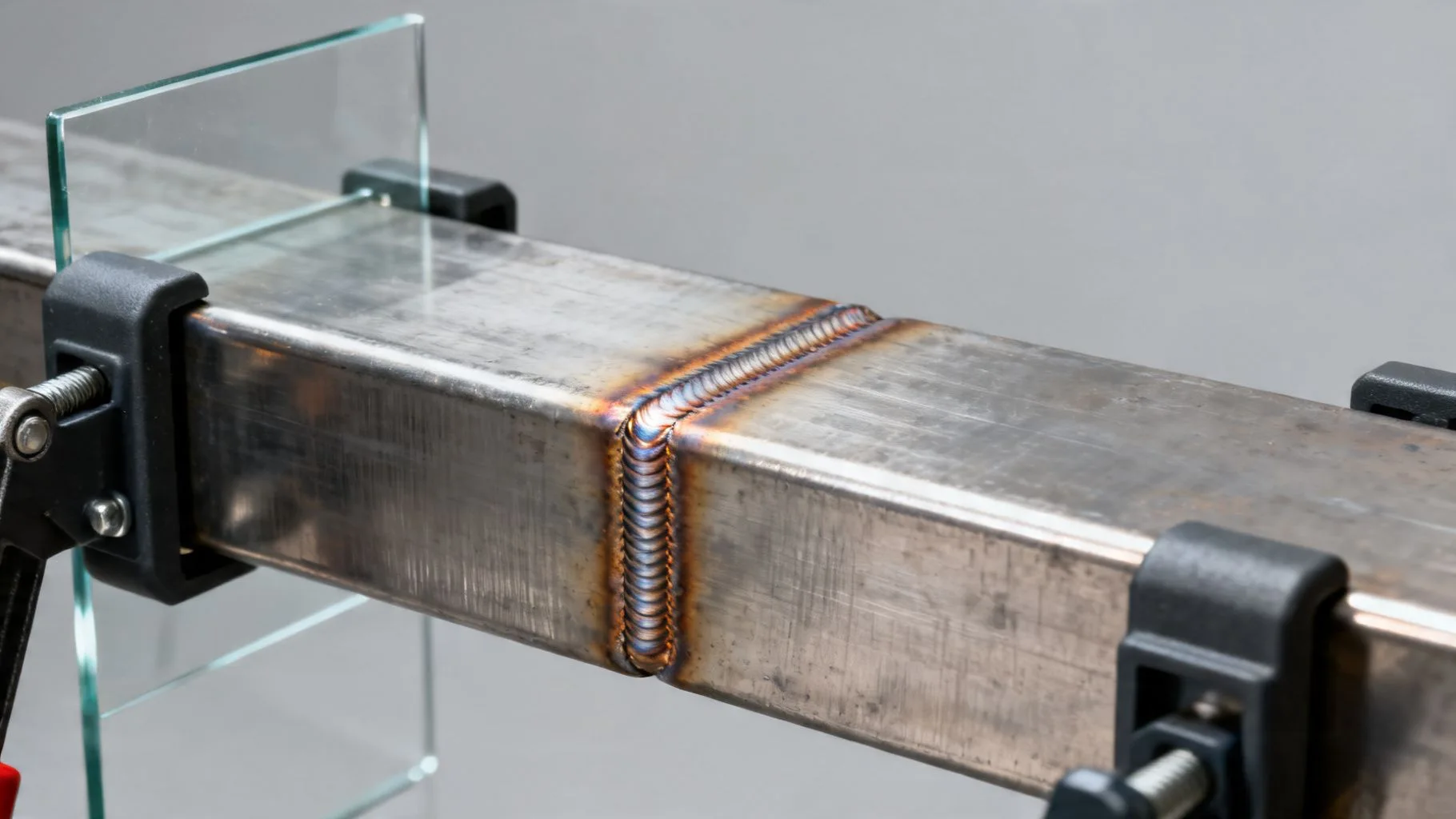

Стыковые швы — это самый распространённый тип соединения в сварочной практике. Торцы деталей располагаются напротив друг друга и свариваются вдоль плоскости соприкосновения. Неудивительно, что именно с них начинают учиться новички: технология простая, надёжная, и не требует от сварщика виртуозных навыков.
Почему стыковые швы так популярны? Потому что они дают ровное, прочное соединение, которое одинаково хорошо работает и на тонколистовом металле, и на толстых деталях. Чертежи обозначают буквой «С». Применяются повсеместно: листовая сталь, трубопроводы, металлоконструкции, ёмкости. По сути, если нужно соединить две детали торцами — берёшь стыковой шов и не ошибёшься.

Даже опытные сварщики иногда допускают ошибку: берут один и тот же режим сварки для разного металла. А результаты совершенно разные. Толщина детали — первое, на что нужно смотреть при планировании сварки стыкового шва.
Для тонкого листового металла (до 3-5 мм) разделка кромок не требуется. Припускаешь листы вплотную, устанавливаешь зазор 1-2 мм, и варишь обычным режимом. Главное — не перегреть металл, иначе получится прожог вместо шва.
Для среднего металла (5-20 мм) уже нужна подготовка. V-образная разделка, зазор в корне 2-3 мм, медленная проварка с хорошим провариванием корня. Если толщина разная (например, 5 мм с одной стороны и 8 мм с другой), можно допустить небольшое смещение поверхностей. Главное, чтобы сварной шов перекрывал тонкую часть.
Для толстого металла (20-40 мм и больше) нужна серьёзная подготовка: X-образная разделка, несколько проходов, тщательный контроль проварки. На заводах часто используют подварочные швы и проверяют качество ультразвуком, чтобы убедиться в отсутствии непровара.
Ключевые параметры подготовки:
- Зазор в корне — обычно 2-3 мм. Слишком большой зазор даёт непровар, слишком маленький мешает электроду нормально заходить в щель.
- Угол разделки — для V-образной разделки обычно 30-45 градусов, для X-образной — по 30-45 градусов с каждой стороны.
- Припуск кромок — 0-2 мм зависит от технологии. Прямые кромки требуют припуска, скошенные — нет.
- Чистота кромок — без окислов, ржавчины и других загрязнений. Это критично для качества шва.
