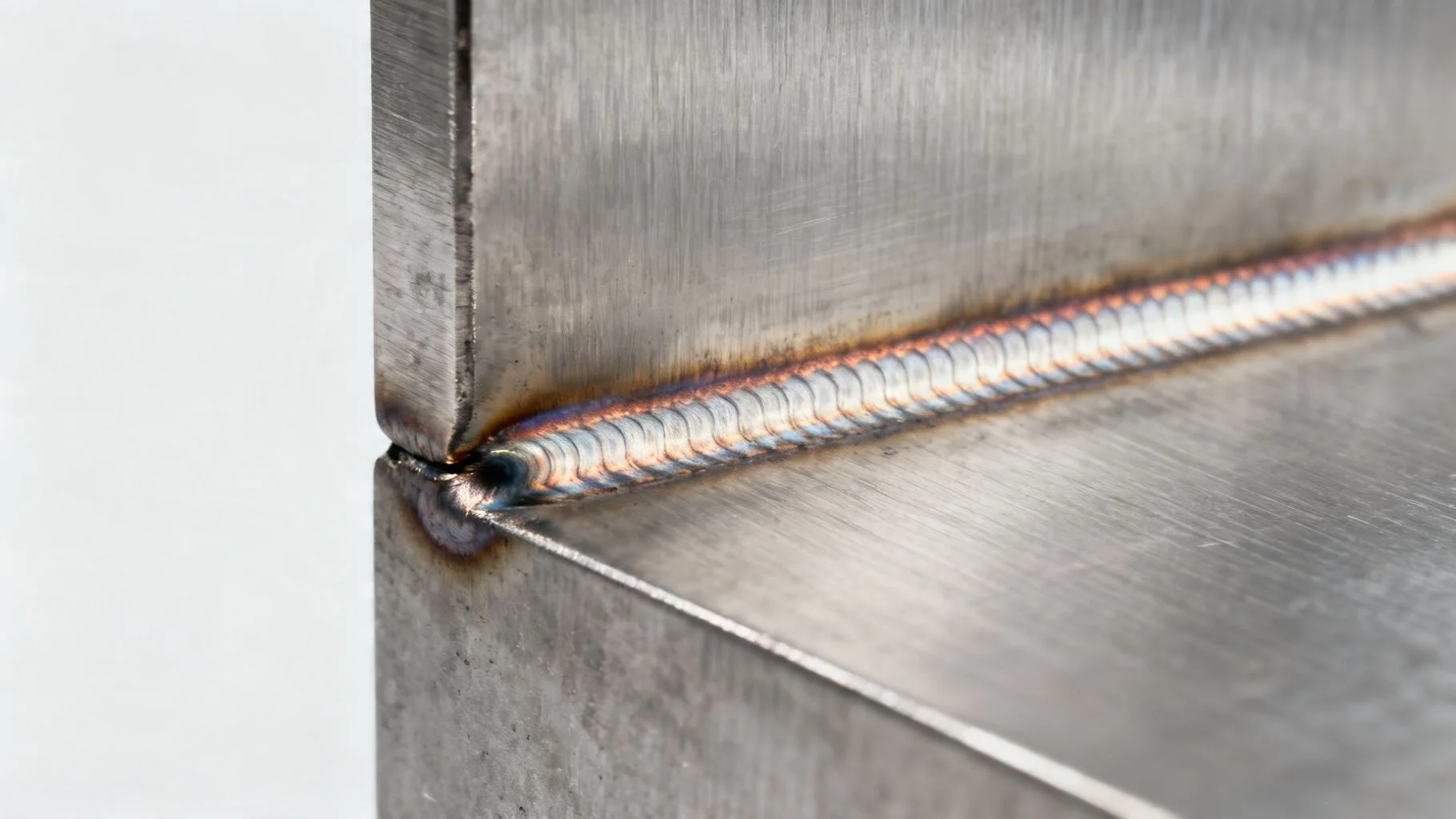

    Сварные соединения держат все на металлообработке. Без правильного расчета шов развалится под нагрузкой, конструкция рухнет. Здесь разберем, как считать прочность стыковых и угловых швов. Дадим формулы, примеры, таблицы. Чтобы не гадать на кофейной гуще, а знать точные цифры.
    Расчет решает проблемы: недостающий запас прочности, перерасход электродов, отказы в эксплуатации. Полезно для чертежников и сварщиков на производстве. Пойдем по делу: от простых нагрузок к моментам и сдвигу.
    Стыковые швы: базовый расчет на растяжение и сжатие
    Стыковые швы считают по номинальному сечению деталей, без утолщений. Формула простая: N = Rссв × S × L. Где N - усилие, Rссв - расчетное сопротивление шва, S - толщина металла в см², L - длина шва в см. Для сталей типа Ст3 при ручной дуговой сварке Rссв на растяжение 380-490 МПа, переводим в кгс/см² - около 4400.
    Пример: две пластины 5 мм свариваем на отрыв усилием 6000 кгс. S = 1 × 5 мм = 0.5 см² (для 1 см длины). Rссв = 4435 кгс/см². N = 4435 × 0.5 × 1 = 2217 кгс. Мало? Увеличиваем L до 3 см - уже держит.
    Это дает равнопрочность с основным металлом. Запас nз = 3-4. Но под переменные нагрузки коэффициент γ снижает допустимое напряжение.
    • Rссв для Ст3: 380-490 МПа (рука, полуавтомат).
    • Для Ст4: аналогично, по СНиП II-23-81.
    • Переменная нагрузка: γ=1 для стыковых, если только по величине.
    • Площадь сечения: толщина × длина × проплавление.
    Материал Предел текучести, МПа Rссв растяжение, кгс/см² Коэф. шва
    Ст3 235 380-490 (~4400) 0.85
    09Г2С 345 ~500 0.85
    10ХСНД 390 ~550 0.85
    Угловые швы: на срез и растяжение
    Угловые швы работают на срез по биссектрисе - высота h = 0.7k, где k - катет. Площадь = 0.7 × k × L × число швов. Напряжение τ = P / площадь. Допустимое на срез - предел текучести × 0.6 × коэф. шва / nз. На растяжение - ×0.7.
    Пример: усилие 6000 кгс, k=0.8 см, два шва. L = 6000 / (2 × 0.7 × 0.8 × 1500) = 3.6 см. Rу св = 1500 кгс/см² на срез. Коэффициент использования = (τ факт / τ доп) × 100% - не выше 100%.
    Если асимметрия - нагрузка делится по плечам. Швы разной длины для равнопрочности. Под моментом считают полярный момент инерции Ipc = Iус + Izc.
    • Расчетная высота: h ≈ 0.7k (cos45°).
    • На срез: τ = P / (0.7kL), доп. = σт × 0.6 / n.
    • При моменте: усилие в точке = P/r + M×r/Ipc.
    • Пробочные швы: по d и i электродов.
    Тип нагрузки Формула напряжения Допустимое, % от σт
    Срез P/(0.7kL) 60
    Растяжение P/(kL) 70
    Момент M r / Ipc по сечению
    Швы под комбинированные нагрузки и моменты
    Комбинированные случаи - осевая + момент. Усилие в шве σ = P/A + M y / Iy + M z / Iz. Наиболее нагруженная точка rmax от центра тяжести. Прочность: σ ≤ [σ], где [σ] - допустимое.
    Пример с фермой: коробка из швеллеров, крутящий момент. Касательные в швах - считают по плану сечения. Калькуляторы показывают коэф. использования по металлу шва или границе сплавления.
    Факторы: толщина заготовок, электроды, состав металла. Для строительных - по СНиП, nз=3-4. Переменные нагрузки - γ корректирует.
    • Полярный момент: Ipc = Iy + Iz.
    • Усилие от момента: τ = M rmax / Ipc.
    • Асимметрия: распределяй по a1:a2.
    • Коэф. запаса: 3-4 для статики.
    Сталь σт, МПа Коэф. на срез Пример L шва, см
    Ст3 235 0.6 3.6 при 6т
    09Г2С 345 0.6 2.5
    12Х18Н10Т 196 0.6 (0.8 шва) 4.2
    Что считают после прочности
    Расчет швов - только начало. Думай о усталости, вибрациях, коррозии - это за кадром формул. Для нефтегаза или энергетики добавь циклы нагрузок, специальные электроды. Таблицы по сталям помогут, но проверяй на стенде.
    Остается: оптимизация расхода, выбор флюса под ГОСТ. Практика покажет, где теория хромает. Считай с запасом - меньше брака на выпуске.
