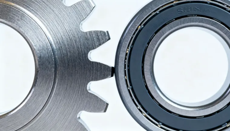

    Frictionless Contact - контакт без трения
    Этот тип контакта допускает и отрывы, и скольжение, но при нулевом коэффициенте трения. Поверхности могут отделяться друг от друга и скользить без сопротивления. Это наиболее «свободный» тип контакта из нелинейных вариантов.
    Фрикционлесс контакт часто применяют для опорных соединений, болтовых креплений и мест, где трение незначительно. Программа рассчитывает только нормальные контактные силы, что упрощает решение и улучшает сходимость.

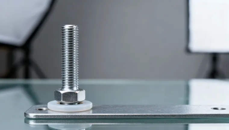

    Выбор контакта для болтовых соединений
    Болтовые соединения — это одна из наиболее частых задач в механическом анализе. Для них рекомендуется использовать либо frictional, либо frictionless контакт. Это объясняется тем, что другие типы контактов, такие как bonded или no separation, влияют на граничные условия по всей контактной поверхности, что не соответствует физике болтового соединения.
    Если вы точно знаете коэффициент трения между поверхностями (например, между стальным болтом и бетонным основанием), используйте frictional контакт. Если трение пренебрежимо мало или вы хотите получить консервативную оценку, выбирайте frictionless. Оба варианта обеспечивают хорошую сходимость для таких задач.
    Для опорных пластин, которые крепятся болтами к основанию, frictionless контакт часто используется как стандартный выбор. Это связано с тем, что нормальная сила от болтов обеспечивает надёжный контакт, а трение в большинстве случаев не критично для расчётной точности.
