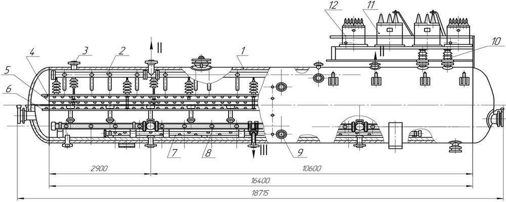

    Из чего состоит электродегидратор? Основные элементы
    Устройство электродегидратора – это продуманная инженерная система. Основные компоненты:
    • Корпус (Емкость): Вертикальный или горизонтальный цилиндрический сосуд, работающий под давлением. Это основная “рабочая камера”, где происходит процесс разделения.
    • Электродная Система: Набор электродов (часто решетчатых или стержневых), расположенных внутри корпуса. К ним подводится высокое напряжение от источников питания (трансформаторов). Именно они создают необходимое электрическое поле.
    • Распределительные Устройства (Входные/Выходные): Обеспечивают равномерный ввод эмульсии в рабочую зону и отвод разделенных продуктов (нефти и воды) без нарушения процесса. Часто включают перфорированные трубы или распределители.
    • Смеситель: Устройство (обычно статическое – просто труба с элементами, или динамическое – с приводом) для тщательного перемешивания нефтяной эмульсии с деэмульгатором перед подачей в зону действия электрического поля. Это критически важно для эффективности химиката.
    • Газосепаратор (опционально, но часто): Зона в верхней части аппарата для отделения попутного нефтяного газа (ПНГ), который может выделяться при снижении давления.
    • Система Уровней и Давления: Контрольные приборы и автоматика для поддержания оптимальных условий работы внутри аппарата.
    Нефтеводяные разделители (нефтеоделители) внутри – это не отдельные устройства, а результат работы всей системы: гравитационный принцип и разность плотностей нефти и воды создают четкую границу раздела (интерфейс) между ними внутри корпуса.
