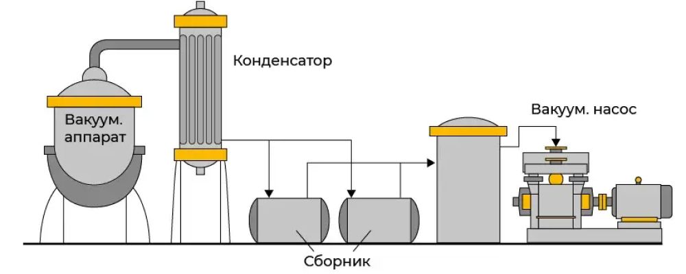

    Принцип работы вакуумно-выпарного аппарата
    Вакуумно-выпарной аппарат работает за счёт создания разряжённого давления, что позволяет жидкости испаряться при более низкой температуре. Это особенно важно при работе с продуктами, которые теряют свои свойства при высоких температурах, такими как соки, молоко, экстракты и биоактивные компоненты.
    Процесс происходит следующим образом:
    1. Сырьё поступает в камеру испарения.
    2. Создается вакуум с помощью насоса или системы пароструйного эжектора.
    3. Температура кипения снижается, и жидкость начинает испаряться при 40–70°C вместо 100°C и выше.
    4. Пары отводятся, конденсируются и выводятся из системы.
    5. Концентрат собирается на выходе.
    Такой подход обеспечивает бережную обработку материалов и сохранение их структуры и вкуса, что делает вакуумную выпарку незаменимой в современной переработке.
    Основные элементы вакуумно-выпарного оборудования
    Конструкция вакуумно-выпарного аппарата зависит от типа и назначения, но большинство моделей имеют следующие компоненты:
    • Испарительная камера — место, где происходит нагрев и парообразование.
    • Система вакуума — вакуумный насос, пароструйный эжектор или конденсатор.
    • Нагревательный элемент — может быть водяным, паровым или электрическим.
    • Сепаратор пара и концентрата — отделяет испарившуюся влагу от готового продукта.
    • Система управления — контролирует давление, температуру и уровень загрузки.
    • Конденсатор — охлаждает пар и возвращает его в жидкий вид.
    • Емкости для сбора воды и концентрата — обеспечивают разделение и вывод.
    Правильно спроектированный вакуумно-выпарной аппарат позволяет добиться высокой степени очистки и концентрации, не повреждая структуру исходного материала.

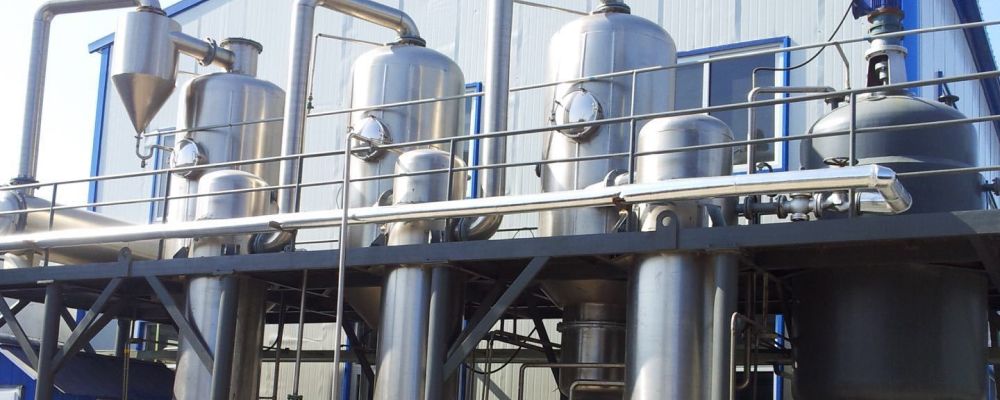

    Классификация вакуумно-выпарных аппаратов
    На рынке представлено несколько типов вакуумных испарителей, каждый из которых имеет свою специфику применения:
    1. Пленочные аппараты
    Работают за счет тонкой пленки раствора, которая быстро испаряется при контакте с нагретыми поверхностями. Используются в пищевой и фармацевтической промышленности.
    2. Циркуляционные (доливные)
    Подходят для густых и вязких продуктов. Жидкость циркулирует внутри, пока не достигнет нужной концентрации.
    3. Центробежные (роторные)
    Жидкость распределяется по стенкам камеры центробежной силой, что ускоряет испарение и снижает риск пригорания.
    4. Многокорпусные (каскадные)
    Позволяют использовать тепло предыдущего корпуса для следующего, повышая энергоэффективность.
    5. Теплообменники с вакуумом
    Применяются в комбинации с другими системами для дополнительного контроля над температурой.
    Выбор типа зависит от вязкости сырья, объема производства и требуемой степени концентрации.
