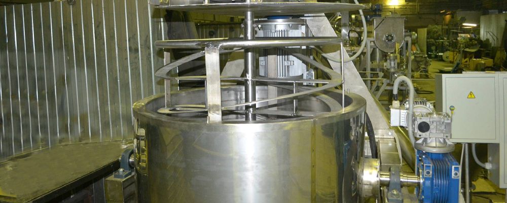

Какие котлы используются в промышленном мыловарении?
На производстве используются промышленные котлы с подогревом и мешалкой, которые обеспечивают:
- Равномерное нагревание и перемешивание;
- Автоматический контроль температуры;
- Высокую стойкость к щелочи и жиру.
Тип промышленного котла Объем Особенности Стационарный котёл с мешалкой 50–200 л Равномерное перемешивание, контроль температуры Паровой котёл 100–500 л Используется пар для равномерного нагрева Термостойкая ёмкость с ТЭНом 30–100 л Подходит для малых производств Многофункциональные установки 50–300 л Вакуумирование, автоматизация, терморегуляция - Эти котлы обеспечивают стабильность и повторяемость состава, что критично для коммерческого производства.
