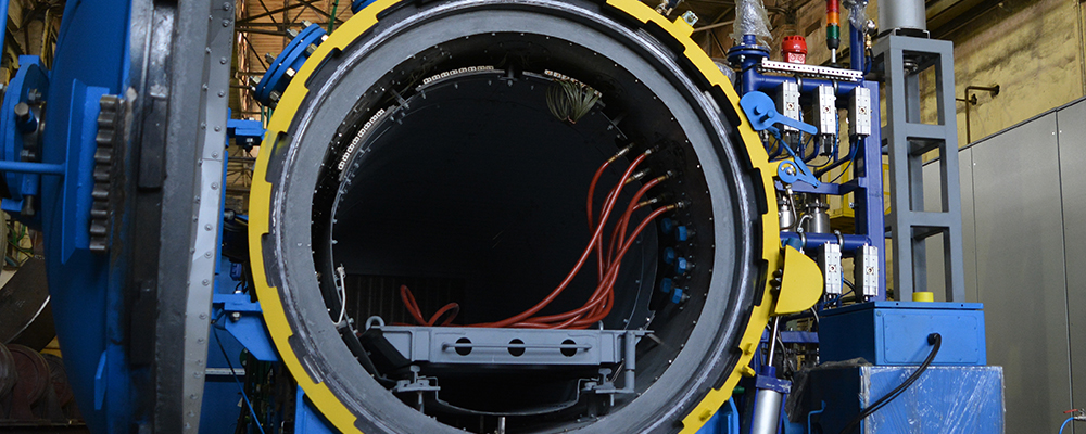

Что такое байонетный затвор автоклава?
Байонетный затвор — это запорное устройство, при котором крышка автоклава фиксируется с помощью поворотного механизма, напоминающего крепление объектива фотоаппарата. После установки крышки на место она поворачивается на несколько десятков градусов, что активирует фиксирующие элементы и герметизирует камеру.
Основные функции:
- Быстрое и надёжное закрытие камеры;
- Обеспечение высокой герметичности при давлении до 3 атм и температуре до 134°C;
- Защита от случайного открытия под давлением;
- Упрощение процесса загрузки и выгрузки.
Такой тип затвора особенно популярен в медицинских автоклавах (стерилизаторах), где важны безопасность и скорость работы.
Принцип работы байонетного затвора
Работа механизма происходит в несколько этапов:
- Установка крышки — крышка устанавливается на фланец камеры, совмещаясь с направляющими.
- Поворот крышки — рукоятка или механизм поворачивает крышку на 30–90°, в зависимости от модели.
- Фиксация замков — специальные штыри или планки входят в пазы, блокируя крышку.
- Герметизация — уплотнительное кольцо (обычно силикон или EPDM) сжимается, создавая герметичный барьер.
- Блокировка открытия под давлением — система не позволяет открыть автоклав, пока давление не сброшено.
Этот процесс обеспечивает высокую безопасность и минимизирует риск ошибки оператора.

Устройство байонетного затвора
Основные компоненты:
- Крышка с рукояткой — для поворота;
- Фиксирующие штыри или планки — входят в пазы при повороте;
- Уплотнительное кольцо — обеспечивает герметичность;
- Индикатор положения — показывает, закрыт ли автоклав;
- Система блокировки — электромеханическая или механическая, не позволяет открыть под давлением;
- Направляющие пазы — обеспечивают точное совмещение.
В современных моделях затвор интегрирован с системой управления и датчиками давления.
