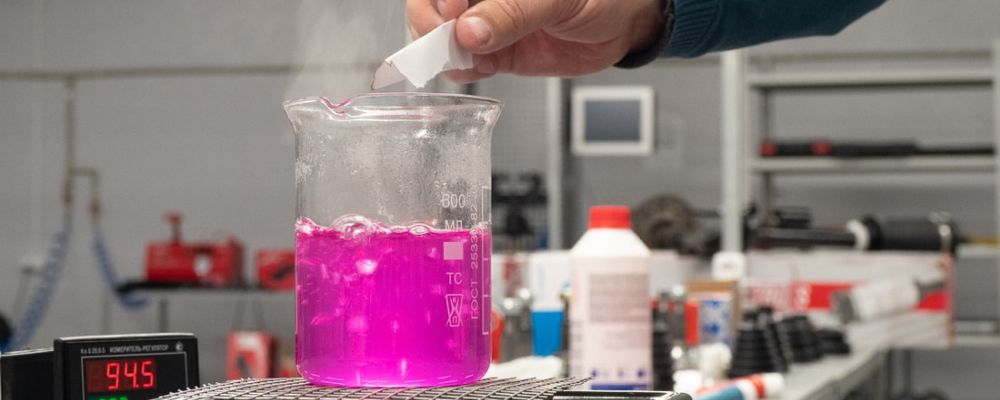

    5. Контроль качества
    Готовая смесь тестируется на pH, плотность, устойчивость к замерзанию и совместимость с металлами.

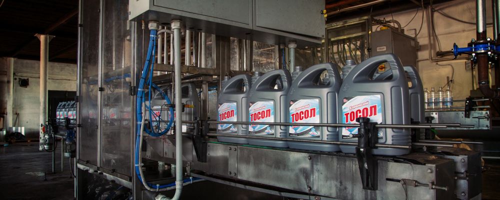

    6. Фасовка и упаковка
    Жидкость разливается в бутылки, банки или бочки с последующей маркировкой и этикетированием.
    Эти этапы формируют базовый цикл производства антифриза, вне зависимости от масштаба и типа выпускаемых жидкостей.

    5. Система фасовки и упаковки
    Автоматические или полуавтоматические машины для разлива антифриза в ёмкости и нанесения этикеток.

    Как происходит фасовка антифриза?
    Фасовка — заключительный этап, но он критичен для качества и внешнего вида продукта.
    Вот основные методы:
    • Автоматическая фасовка — через дозаторы и конвейеры
    • Полуавтоматическая — с контролем оператора
    • Ручная фасовка — подходит для пробных партий и небольших заводов
    Что нужно:
    • Машина для наполнения бутылок или бочек
    • Система герметизации — чтобы предотвратить испарение и утечки
    • Линия этикетирования и упаковки
    • Контрольная система — для учета объема и качества
    Эти шаги позволят выпустить товар, который будет соответствовать требованиям рынка и клиентов.

    Какие этапы контроля качества?
    Этап Что проверяют Инструменты
    Сырьё Чистота гликоля и воды Хроматография, рефрактометр
    Смешивание Однородность и цвет Визуальный контроль, тест на вязкость
    Температура замерзания Соответствие заявленным характеристикам Тестер антифриза, термометр
    Цвет и запах Стандарты OEM Цветовой эталон, органолептика
    pH Кислотность влияет на коррозию pH-метр, тест-полоски
    Совместимость с металлами Проверка на окисление Тесты на коррозионную стойкость
    Упаковка Герметичность и прочность Тесты на утечки и хранение
    Сертификация Соответствие ГОСТ, SAE, ASTM Лабораторные испытания и аккредитация
    • Эти этапы обеспечивают стабильное качество антифриза, особенно при работе с крупными сетями и автопроизводителями.
    Какие виды фасовки используются?
    Тип упаковки Объем Где применяется
    ПЭТ-бутылки 1–5 л Для автомобилистов и СТО
    Пластиковые банки 5–20 л Для сервисов и оптовых покупателей
