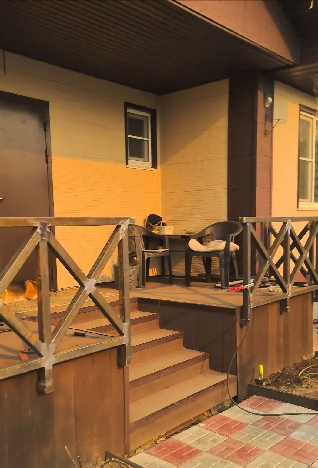

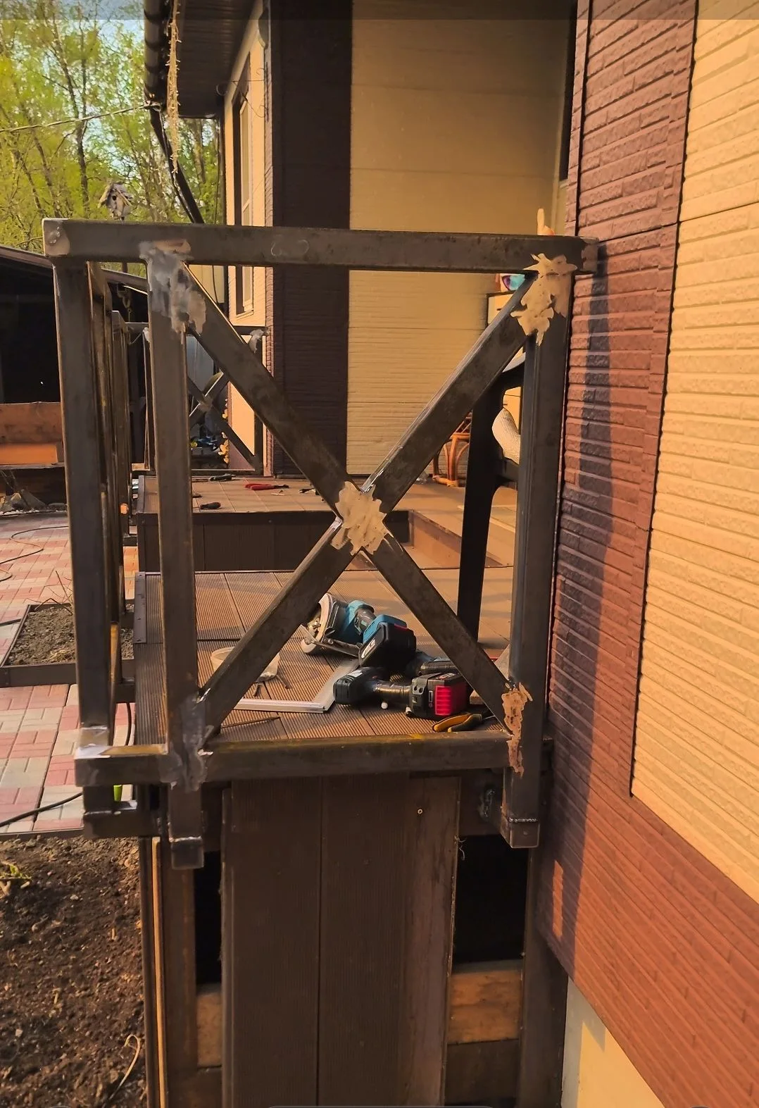

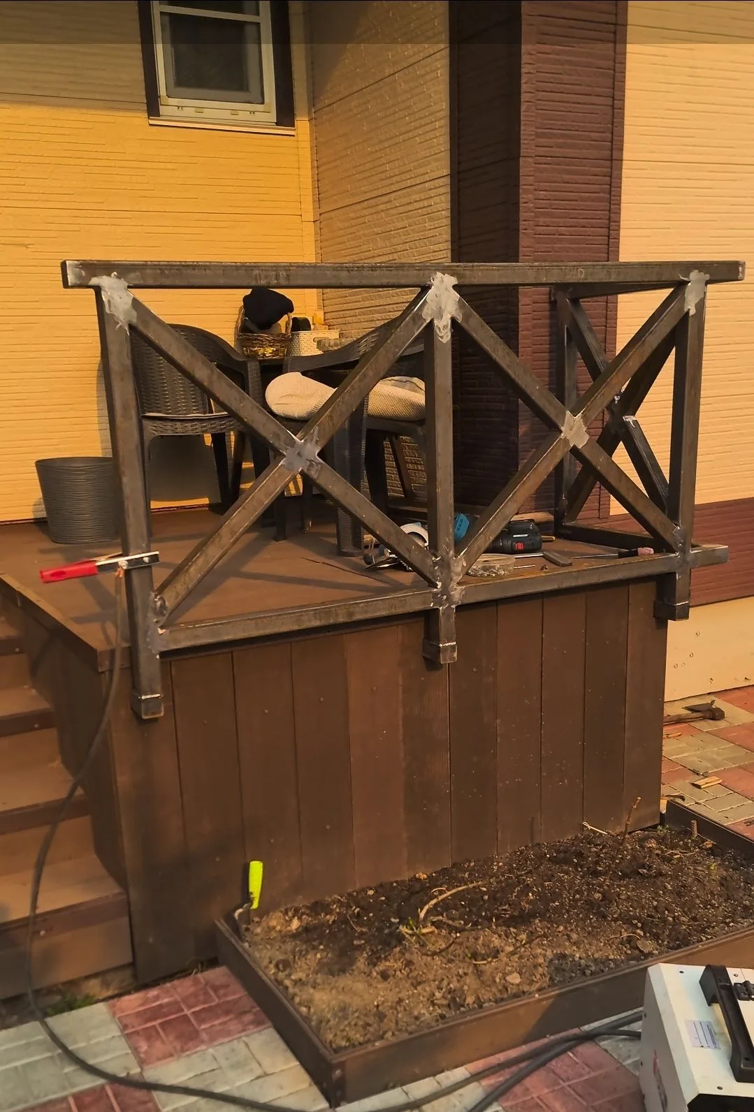

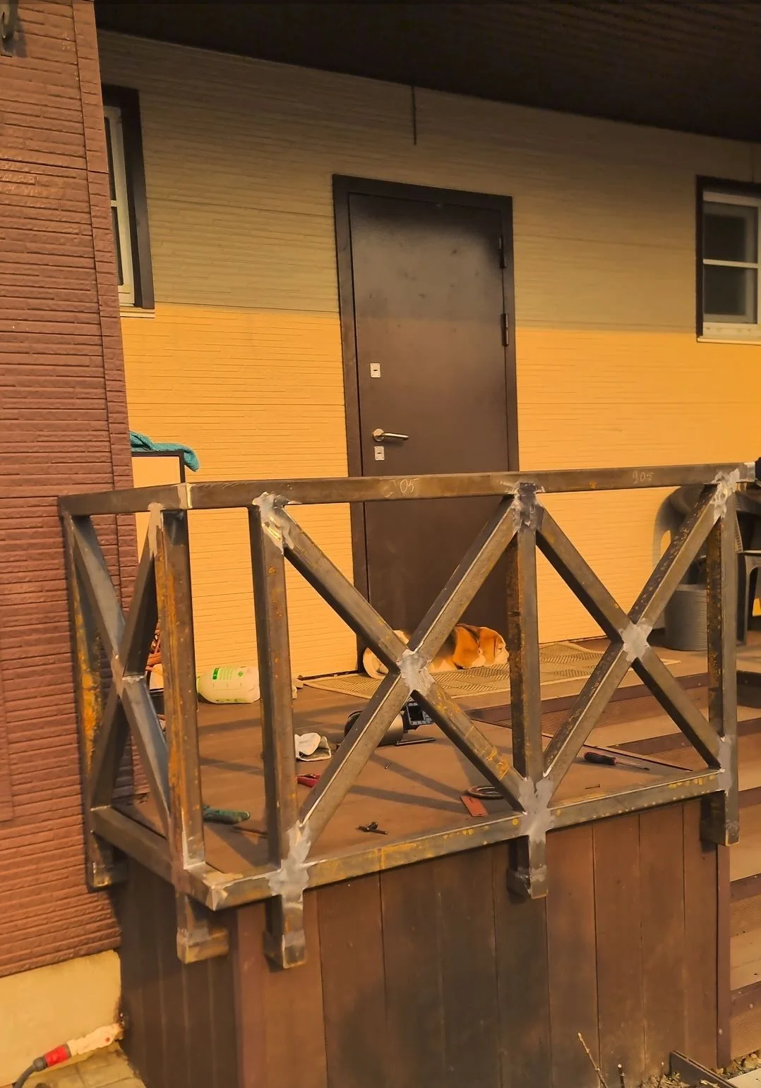

                      Всем добрый день. Подскажите есть ли какой то более ли менее универсальный расчёт сварочных работ в том числе со слесарными работами ,сборкой и монтажём? Потихоньку начинаю сам на себя работать, но пока что кажется я очень удешевляю свою работу. Для примера загрузил фото перил ограждения из профильной трубы 50×50×2мм , материал заказчика и электроэнергия так же заказчика. Мой инструмент и работа. В совокупности общая длина перил вышла 7 метров высотой 1м , много резки ,подгонки, да и сваривал рд 2мм стыковые соединения, тяжко конечно на след день полуавтомат привёз. Вообщем потрачено на работу было 22 часа , взял за работу 20 тыс руб, но очень устал , так как без обеда и перекура не присаживаясь. Думаю маловато взял конечно
