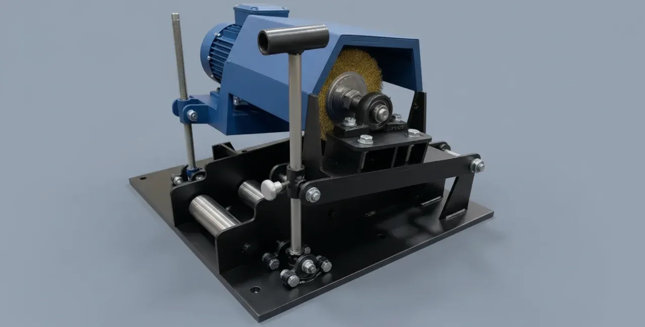

4. Специализированные зачистные станки для профильной трубы
Это оптимальное решение для серийной очистки профильной трубы от ржавчины и окалины перед покраской, порошковым окрашиванием, цинкованием или сваркой.
Типовые особенности таких станков:
- Обработка наружных поверхностей профильных труб (20х20 до 80-100х100 мм в распространенных моделях).
- Одновременная обработка 2 или 4 сторон за один проход.
- Механизированная подача и протяжка трубы.
- Возможность подключения промышленного пылесоса или аспирации для удаления продуктов зачистки.

При разработке технологической цепочки подготовки профильной трубы к покраске или цинкованию наиболее рациональным решением часто становится включение в линию специализированного станка для очистки профильной трубы. В этом случае оператор получает стабильную степень зачистки, а конструктор - прогнозируемый ресурс конструкции за счет правильной подготовки металла.
В качестве примера такого оборудования можно рассмотреть станок очистки профильной трубы, представленный на сайте Corefab:
на сайте CorefabТакой класс станков ориентирован именно на работу с профильными трубами, поддерживает типовые размеры, обеспечивает механизированную подачу и позволяет встроить очистку в стандартный цикл заготовительного производства.

Станок для очистки профильной трубы от ржавчины и окалины | COREFAB
Станок для очистки профильной трубы от ржавчины и окалины. Ролики подают трубу плавно, жесткая щетка зачищает металл со всех сторон равномерно. Оборудование освобождает руки и заметно ускоряет подготовку проката к сварке или покраске.
